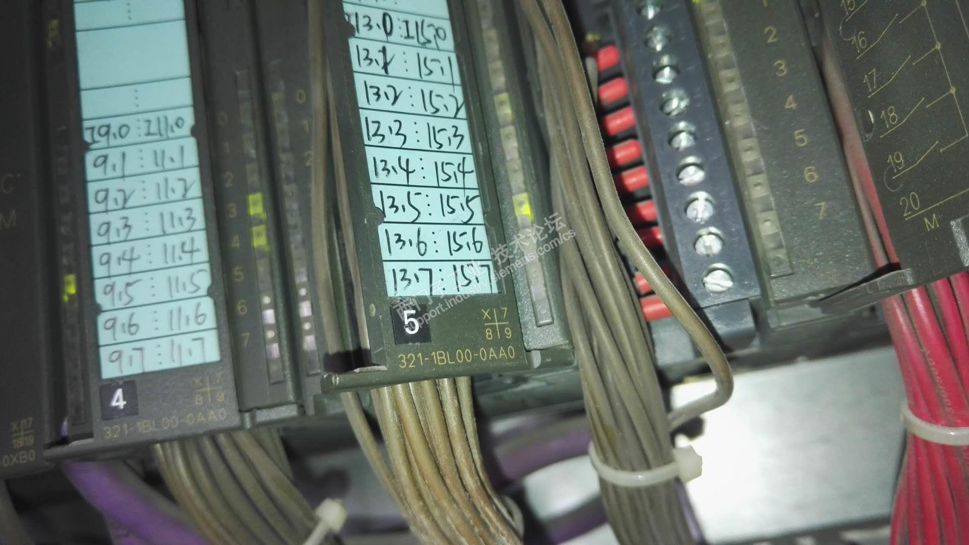

我公司有一设备,输入模块时321-1BL00-0AB0,I15.3是B停止按钮。
1、在运行时发现突然停止运行,当时把现场停止按钮线拆除后,还是有时偷停。

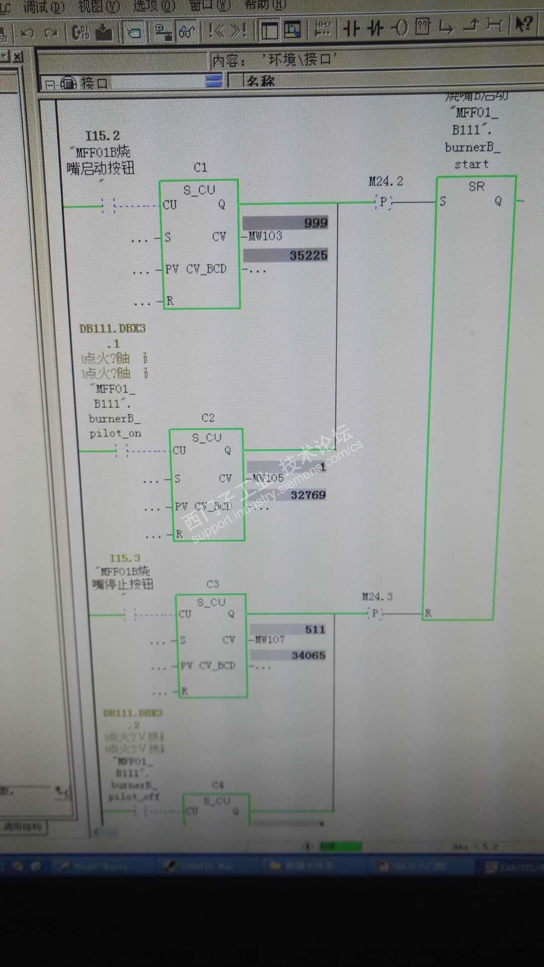

2、我在监视时发现I15.3在不断的闪烁,但并不是B立马停止运行,闪烁不知道多长时间会停止运行;
3、量I15.3 的线并没有电压,我更换一新模块,问题没有解决,还是有时偷停,后将I15.3的线拆除,I15.3没有假信号了。

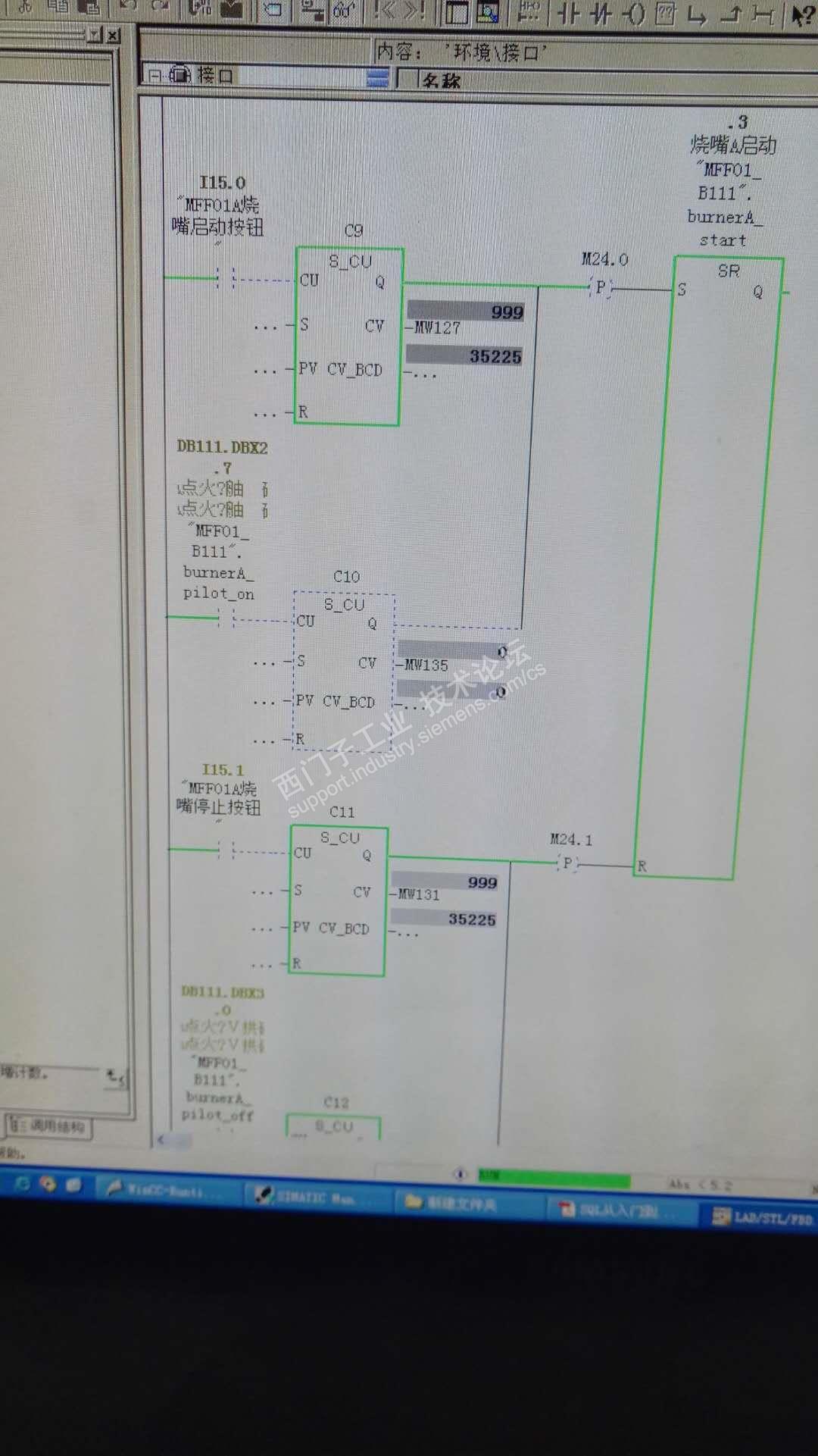

4、我监视程序发现I15.2 I15.1 I15.0都有假信号,
5、监视程序发现,昨天假信号出现的次数多,今天没有,而且不是一直都有。
请问这什么引起的,是信号干扰么?把线拆了,就没问题
