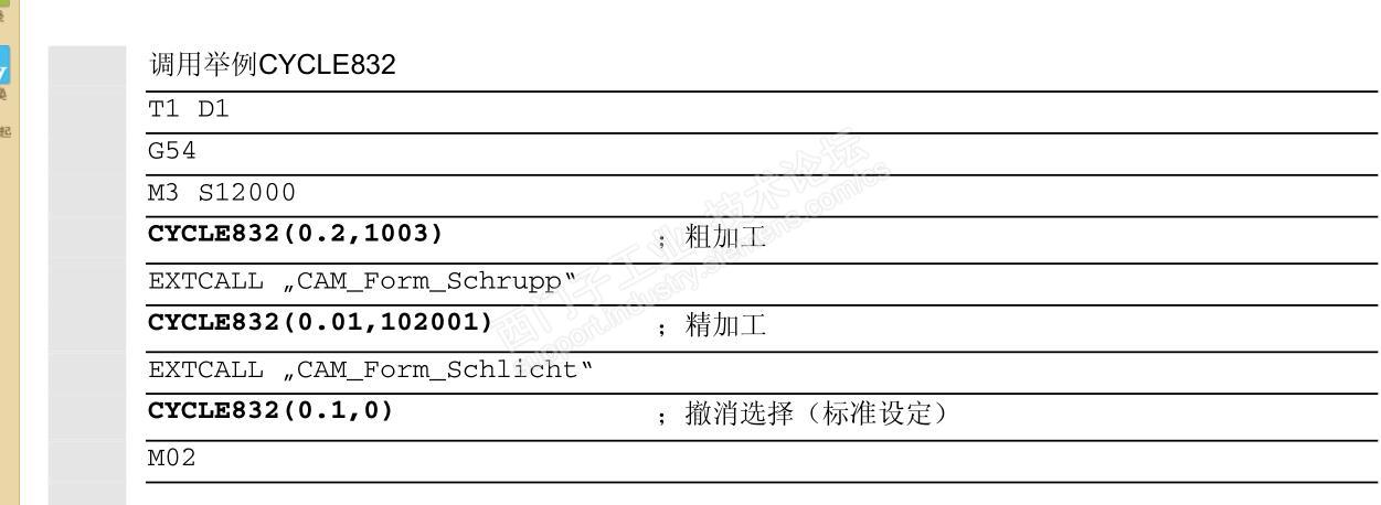

请问这个BRISK 和SOFT 分别怎么用?  看到说明书中可以平衡加工质量和加工速度请问这些得怎么应用,哪些用来提高速度,哪些用来提高质量,哪些用来提高精度,分别怎么用?谢谢大神指教。
预控制(FFWON, FFWOF)
?  冲击限制(SOFT, BRISK)
以下是引用西门子循环说明书的内容。
在HSC范围加工CAM程序时,系统必须在最短的NC程序段中产生很高的进
给,这里用户往往要求在很高的 加工进给>10
米/分钟时有较高的 精度(微米级)和很好的 表面质量。通过不同的加工策
略用户可以使用CYCLE32精确调节程序。
在 粗加工时,通过精磨削轮廓,关注的主要是
