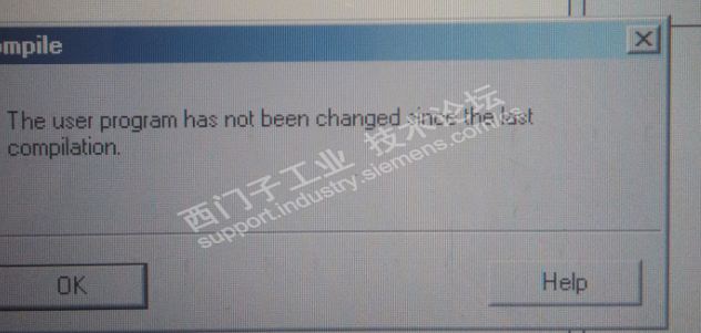

回复:6ES7016驱动器中的T400无法传进去,从零开始我努力了,奋战4天只能求助。

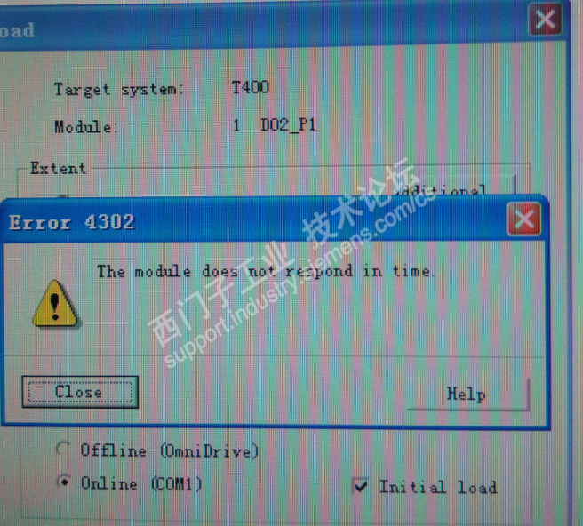

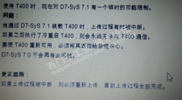

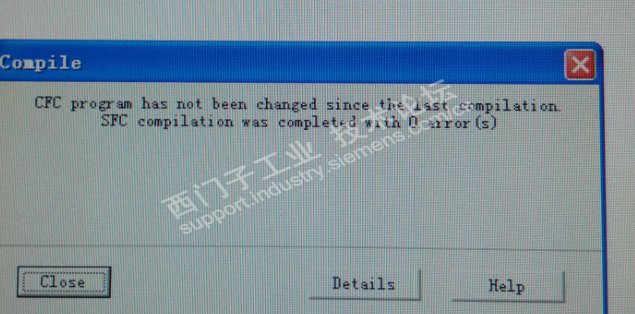

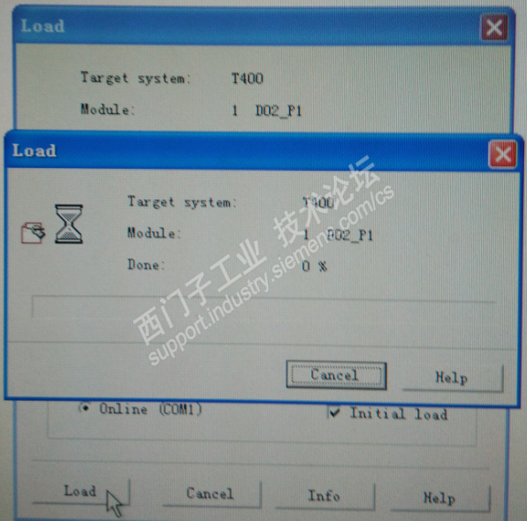

用CFC V7.1转换6.1的项目,编译通过了,可是Load程序无响应,通过D7Ioad v2.0小程序传送也没响应,网上查说V7.1有限制。

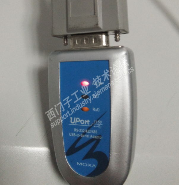

RxD亮的,TXD闪一下就不行了。
