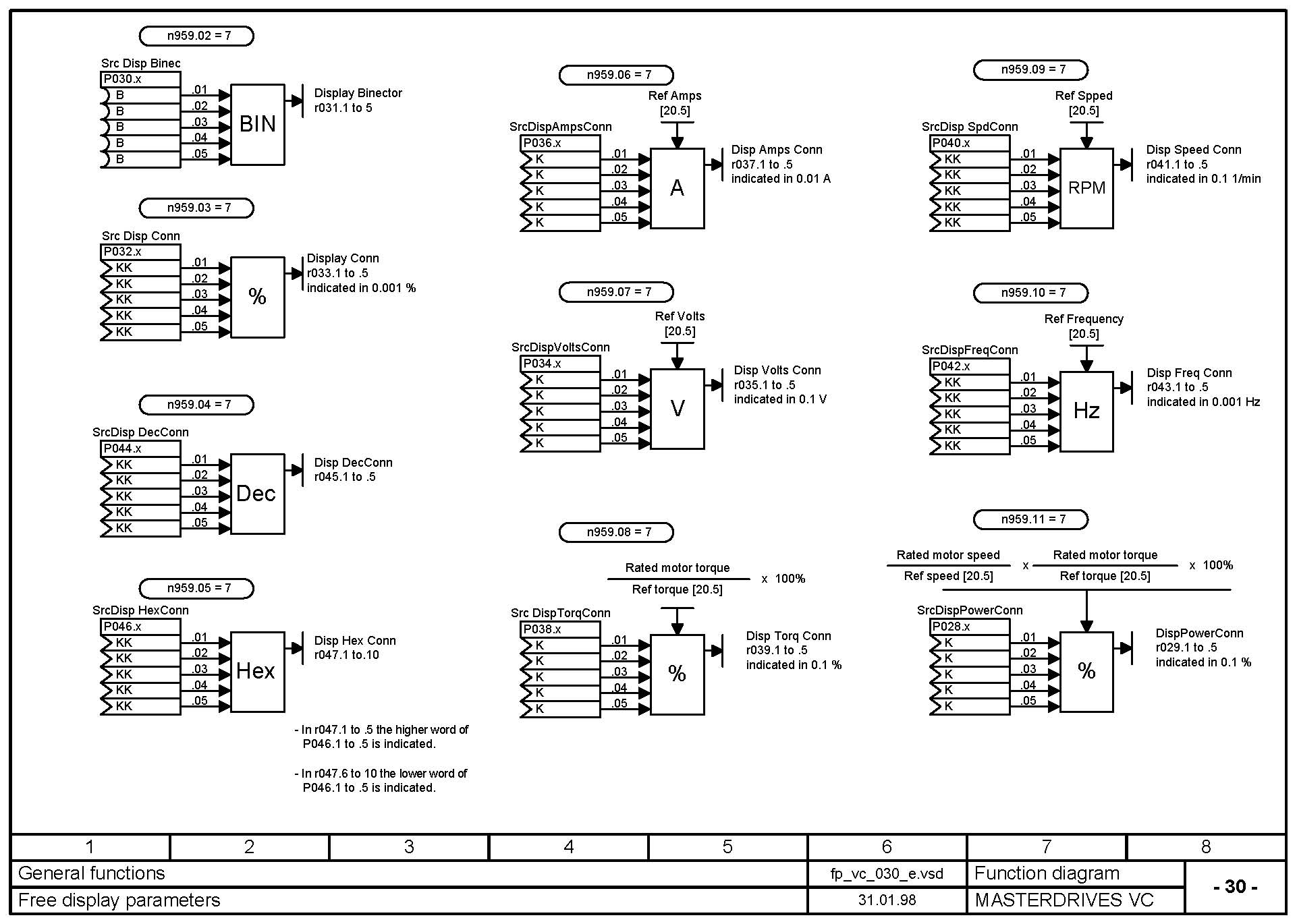

回复:怎样在6se7021控制器面板查询参数

用图示的连接器参数看。先把K或者B参数放在输入的位置,然后通过显示器看它的输出r参数。
