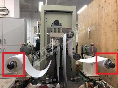

如图是已有的设备,主要有左右红框中的两个电机实现收放卷控制,同时需要控制电机间纸带张力的大小。s120伺服系统+两个伺服电机+张力传感器(测实际张力大小,不做反馈)。
因为只有两个电机,我用右边的电机收卷,根据卷径大小实时给定转速,保持线速度不变,左边的电机放卷,由于收卷电机牵引的作用 ,左边电机线速度实际值大于设定值,故电机速度环处于饱和状态,由转矩限幅值决定放卷电机的输出转矩。
在调试过程中,我有如下疑问:
(1)左边电机处于正向饱和状态,输出转矩为正,此时相当于施加一个阻转矩(电机逆时针方向转矩为正),虽然张力基本可以保持不变,但是这个转矩限幅值和张力两者之间的关系好像不是十分确定,比如输出转矩为0.6NM,半径为0.1m,此时张力应该为6N,可是实际张力却有120N,就算把摩擦转矩算进去,这个相差也太大了吧,找不到扭矩限幅值和张力实际值两者之间的关系。
(2)为什么我一提高卷取速度,要保持相同的张力值,相同卷径下,需要更小的转矩限幅值,为什么?按道理来说转矩限幅值(放卷电机转矩)应该保持不变才对呀?找不到数值关系。
