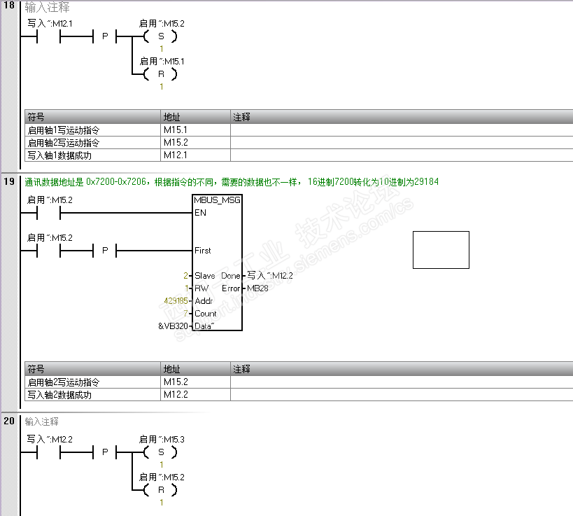

回复:MODBUS通讯 报103错误代码
haoge424
    122
注册时间:2017-05-21
发布于 2019-02-23 11:05:51
4楼
以下是引用Zaxife在2019-02-23 07:33:07的发言 >2楼:MSG指令参数Addr值不对而已… 比如寄存器范围超限?比如写输入寄存器输入状态? 把MB28的MSG指令截图出来看看就知道了。
这就是MB28的程序,感觉没问题啊
