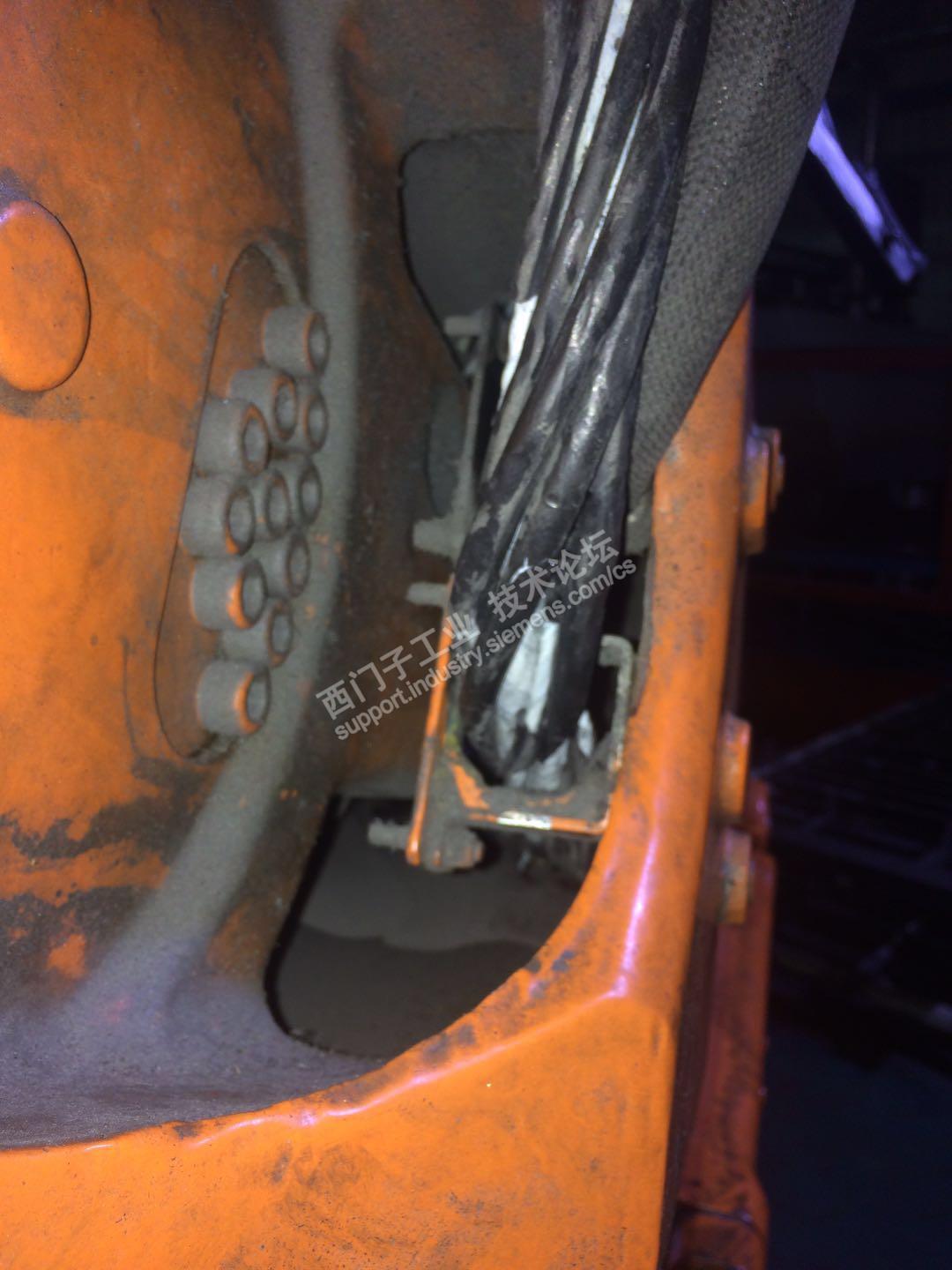

这不,今天上午在更换ABB机器人的本机电缆。说实在,这些机器人使用周期已经超过了10年,绝大多数的机器人本机电缆包含客户电缆均存在导线断裂,外皮破损的事故隐患。由于,“自以为”的节约思想在作祟,没有到故障时是轻易不更换的,再说更换的费用也不小,所以就一直拖着。
  昨天,工厂电话中说有一机器人报警,我过去看报警信息,判断为本机电缆或电机故障的可能性比较大,就电话ABB服务商下午发货。一早到现场测试,机器人移动几个轴,发现没有故障报警,更让我判断是本机电缆其中的故障轴存在短线的可能,已经在更换了,下午应该可以完成。
破损的本机电缆:
电缆线破损的这么厉害,不知哪天会出问题的,是需要痛下决定彻底更换,又可以安稳过十多年了。长痛不如短痛。
