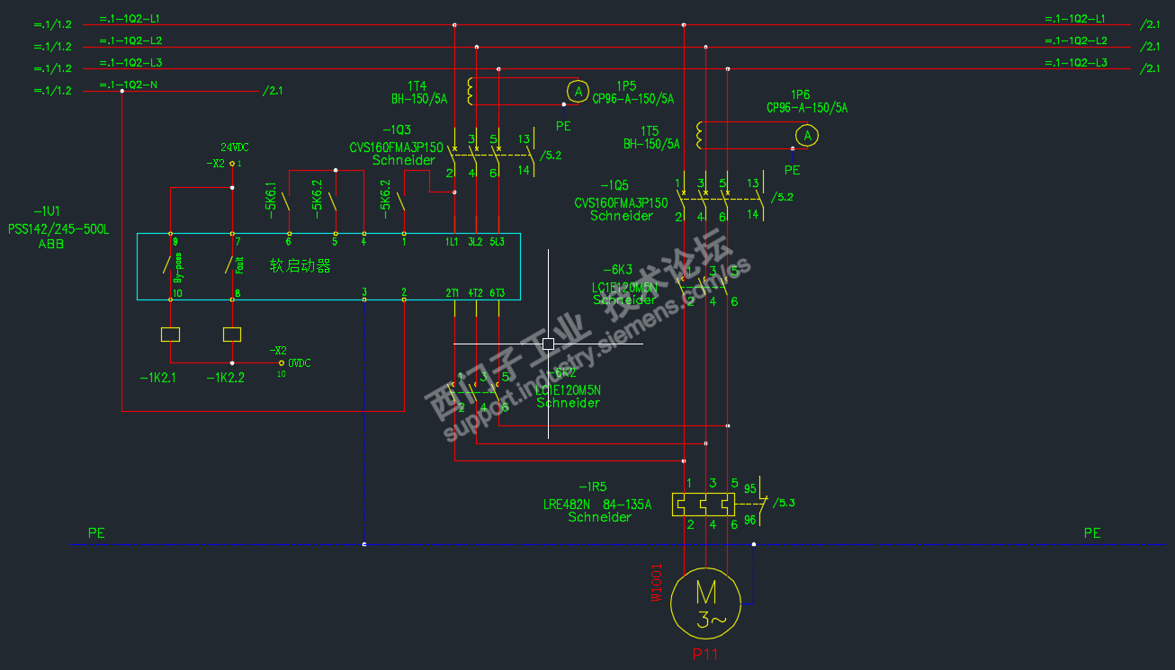

以下是引用备斗的人生在2019-02-23 19:32:32的发言 >楼主
各位大侠,第一次接触软起动器,想知道软起动器的工作原理及步骤。
现在的软起动器型号::ABB的PSS142/600-70。
主要是上图中,软起通道与接触通道的工作步骤。
软启动器的使用,一般就是在启动阶段使用,当启动结束后就切换到工频,至于软启动器的使用,建议你好好看看说明书,整好一套其他的大同小异。
