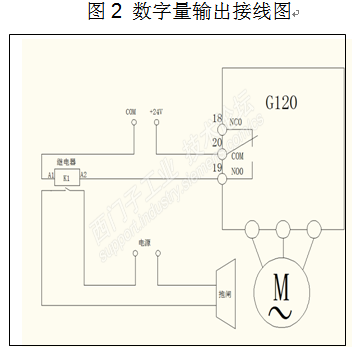

回复:西门子变频器G120抱闸信号

G120抱闸控制可以使用抱闸继电器,也可以通过数字量输出控制接触器线圈进而控制抱闸;普通接触器就能使用。
接线图如下:
更多抱闸控制功能参考:
http://www.ad.siemens.com.cn/productportal/Prods/G120portal/011Others/brakecontrol.html
