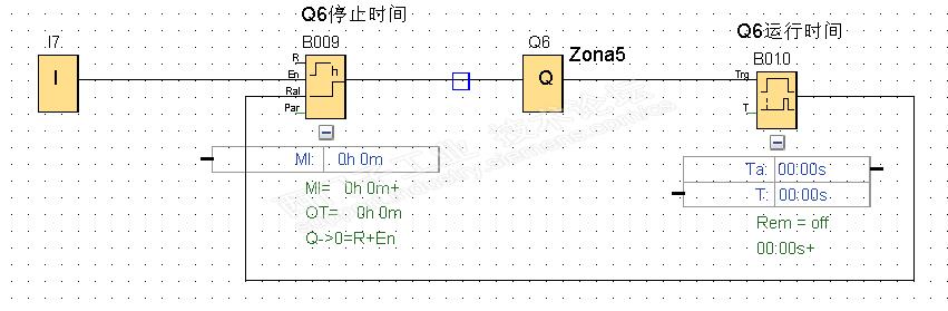

LOGO! PLC 定时器和计数器的设定值判断比较问题
1185
8
2019-02-24 09:17:15
每一个输出Q代表一个区域,相对应的I点表示此区域的启停按钮,在I点接通的情况下,每一个输出区域Q点的停顿时间用“运行小时计数器”来设定, 开启时间用"接通延时定时器"来设定,如图1所以;如果要屏蔽掉一个输出区域Q点的输出(对应的I点接通状态下),怎样通过设定运行小时计数器和接通延时定时器的设定时间为0来实现,如图2所以,需要对对设定时间做判断,如果两个设定时间同时为0,则Q点复位,望各位大神给指点指点,不胜感谢!
