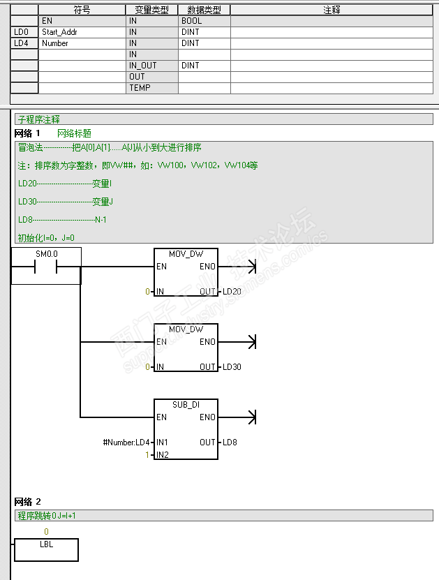

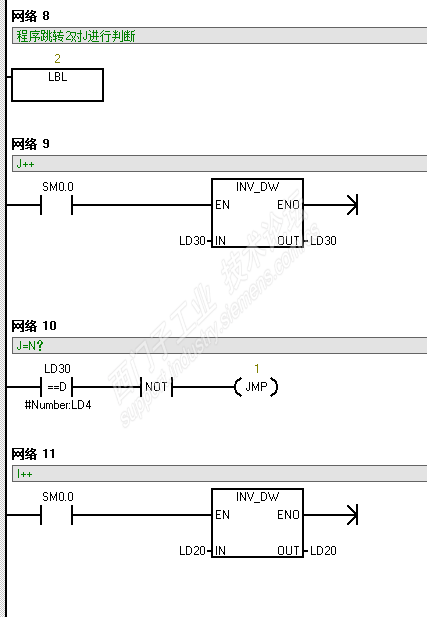

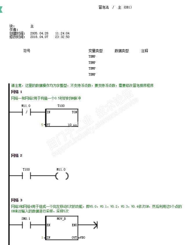

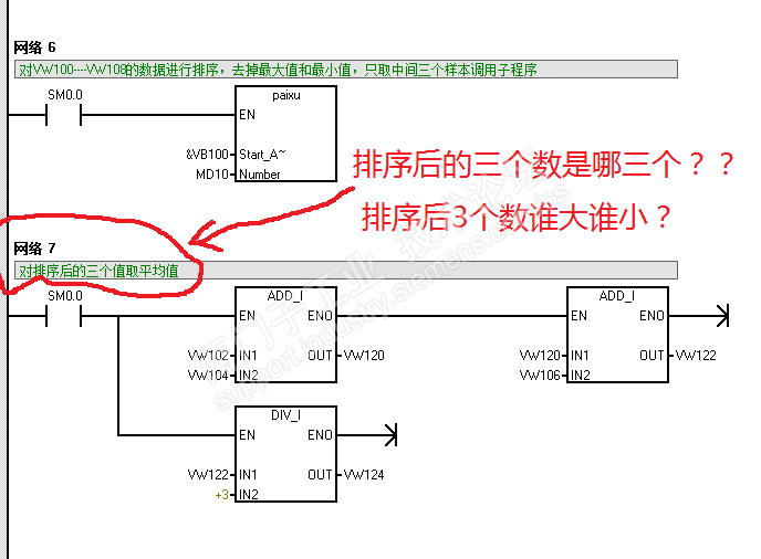

各位西友,我的一个项目需要对某一AI模拟量连续采集5个数据,找出这5个数据的最中间的那个值。
听人讨论说可以用冒泡排序法,以下是在网上看到的s7 200做冒泡排序法,但看完后没明白最终排的序存放在哪里??
还请明白的大神指点下
源程序截图如下
