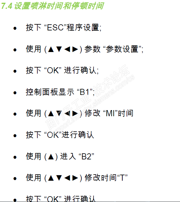

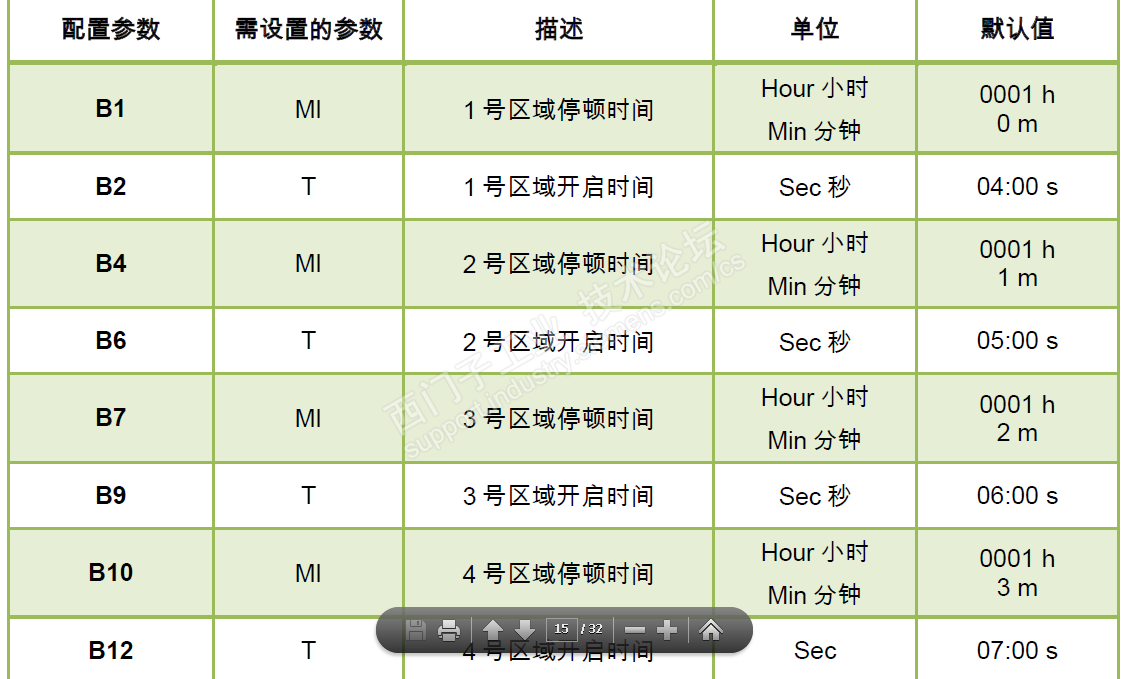

这是厂家要求这样设置的 ,现在的问题是定时参数设为0,怎样才能让输出点Q=0,
