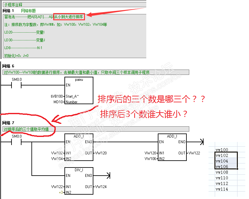

排序子程序不是说了吗?从小到大排序!!
子程序调用的参数不是写了&VB100了吗?
根据子程序以及子程序排序指针&VB100,那么排序后的数据按小到大依次放在VW100/102/104/106...中。至于排序多少个?你的MD10没有给出有多少个数要排序。
根据注释说是排序后取消最大、最小值剩下3个?那么排序的就5个数。有效的最小值放在VW102,最大放在VW106。VW100/108是取消不要的最小、最大值。
