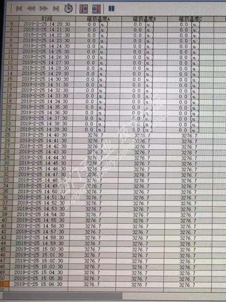

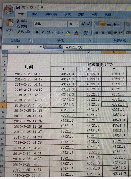

wincc7.4报表导入excel数据出错求助
928
2019-02-25 16:04:58
项目中一直都在用vbs的脚本将wincc中的归档数据导入到excel中,之前用的6.2,7.0,7.2都没有问题(相同的脚本),这次由于win10的系统装了7.4,发现导入到excel中的时候数据都变成一样的了,不知道是sql2014的问题还是7.4的问题,咨询了西门子官方的技术支持也没有得到解决方法,不知道哪位大神遇到过类似的情况,有相关的解决办法,望赐教~~~
下图是模拟调试时候的照片,在线报表控件和excel中连接的都是变量记录里相同的变量,结果数据完全不同,我也试了连接其他数值的数据,比如在线是0.0或者-5.0的数据,结果导入到excel中全是43521这个数,不知道哪里出的问题,郁闷~~~
