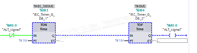

以下是引用难难难在2019-02-22 13:10:19的发言 >1楼
试一下看看
FBD------
cpu选300/400不可以这样连,在1200项目中这样连没有报错
