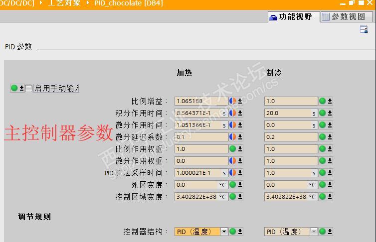

讲师你好,按视频学习PID_TEMP级联控制时,预调节加热、制冷、精确调节加热都没问题,到精确调节制冷时卡在这一步,根据课程讲解分析是因为PID_Out_SUM大于0。这个值只能在从控制器背景数据块里看到吗?其实精确调节加热结束后这个值达到40%左右,后来将偏移量设为41%,从控制器精确调节制冷也完成了。最后主控制器精确调节加热,主控制设定值设为80,从控制器“启用替代设定值”取消,主控制器按“start"按钮调节,调节过程中反馈值一直减少并出现负值报错,后来又把从控制器重新整定再整定主控制器,重折腾了2次,最后主控制器显示调节完成。但这样整定出来的参数是不是无效的?最后整定的参数结果如图,感觉有点夸张。请讲师帮忙分析下这个结果是不是失败的?谢谢!
