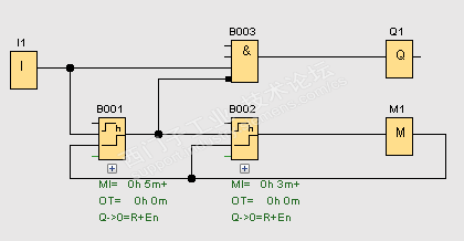

1、需要断电保持、EN撤销计时依然保持只有【运行小时计数器】能实现了。
2、需要任一时间设定值是0时不输出?刚好【运行小时计数器】的引用时间单位选择默认为小时单位不方便,所以这个是设定值0不输出实现起来太麻烦,需要用太多模块组合不好弄。
3、如果客户强制任一设定值0时不输出,建议换PLC实现吧。
这个是只能实现开时间设定0时Q不输出,不能实现关时间设定0时不输出;能实现I无输入/掉电 计时保持。
