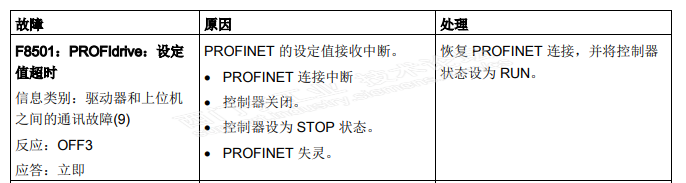

手册上有的,PN通讯问题,建议检查下线路以及接头,使用质量好点带屏蔽的网线
