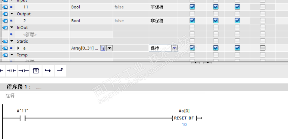

回复:portal FB背景数据块使用求助
submarine
    172
注册时间:2008-09-26
发布于 2019-02-26 23:10:44
4楼
1200有2种做法,都是用reset_bf功能块的。在FB块内,要将array[0..31] of bool的设置改成保持,然后直接用输入来复位
另外一种就是直接在外面用变量控制reset_bf复位数值array[0..31] of bool
