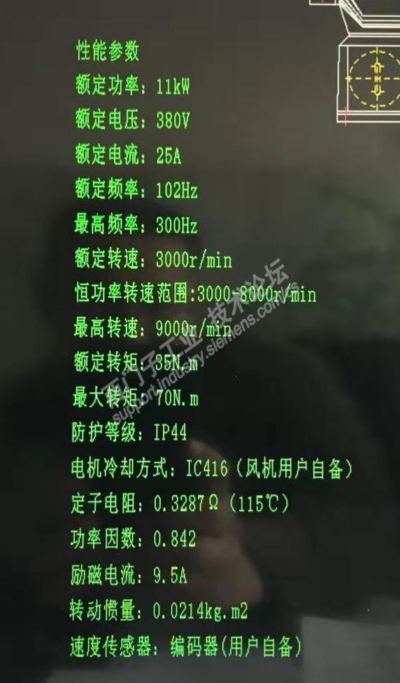

以下是引用庸雅西子在2019-02-27 07:50:58的发言 >12楼
驱动配同厂家的电机,配置电机参数的时候直接选择电机订货号,绝对完美!!
以下是引用kdrjl在2019-02-26 16:59:30的发言 >3楼:就直接找制造商要吧...
引用3楼详细内容:
就直接找制造商要吧。这些参数,输入到西门子的传动控制器里,再进行电机的自动优化和辨识。妥妥的。电机等效模型的建立,就比较完美了哈。
以下是引用我家牛在2019-02-26 16:32:21的发言 >:功率因数?
引用详细内容:
功率因数?
是呀。这个没错。不过,实际应用中,采用第三方电机配置西门子传动控制系统是普遍的。所以,若想专业应用,专家调试,电机的基本参数搞到手是必须的。
