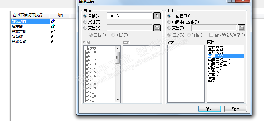

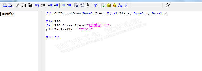

现我有一个项目:点击A画面的按钮T101,画面变更为B并且把T101写入到画面B的画面窗口C的变量前缀中。现在可以改变画面,但是不能把T101写入到C的变量前缀中。
谢谢各位了
非常感谢各位的指点,终于找到了原因,就是画面窗口设置出现了问题。
代码如下。
Dim pic
HMIRuntime.BaseScreenName = "main"
Set pic = HMIRuntime.Screens("main").ScreenItems("画面窗口1")
pic.Visible = False
pic.tagprefix = "T101."
pic.Visible = true
