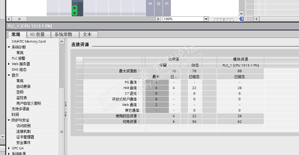

回复:S71500需要连接26个KTP1000
小豆苗
    563
    24
注册时间:2006-07-10
发布于 2019-02-27 10:55:36
5楼
cpu连接资源里面提到的预留HMI 4个,不是只能连接四个
上图是我对26台hmi的组态,完全没问题。
