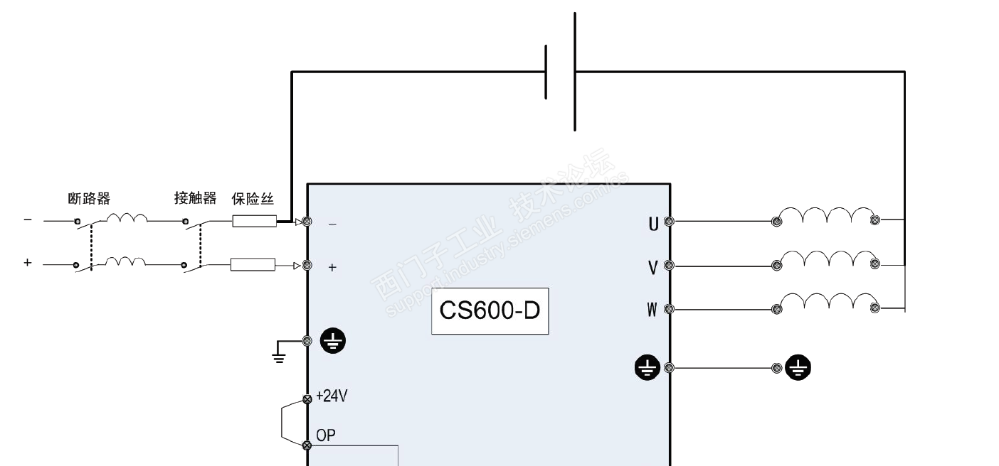

西门子的这个DCP价格贵。个人观点,这个东西推不动。如果要用于DC/DC,看下下面这张图,你就懂了。国产DC/AC变频器就可以做了。
我印象中S120 的MOMO(DC/AC)也可以这样应用了,我记得有份应用手册。可以找来看看
https://support.industry.siemens.com/cs/document/109758103/sinamics-technology-extension%3A-dcdcconv-(dc-dc-converter)?dti=0&lc=en-WW
