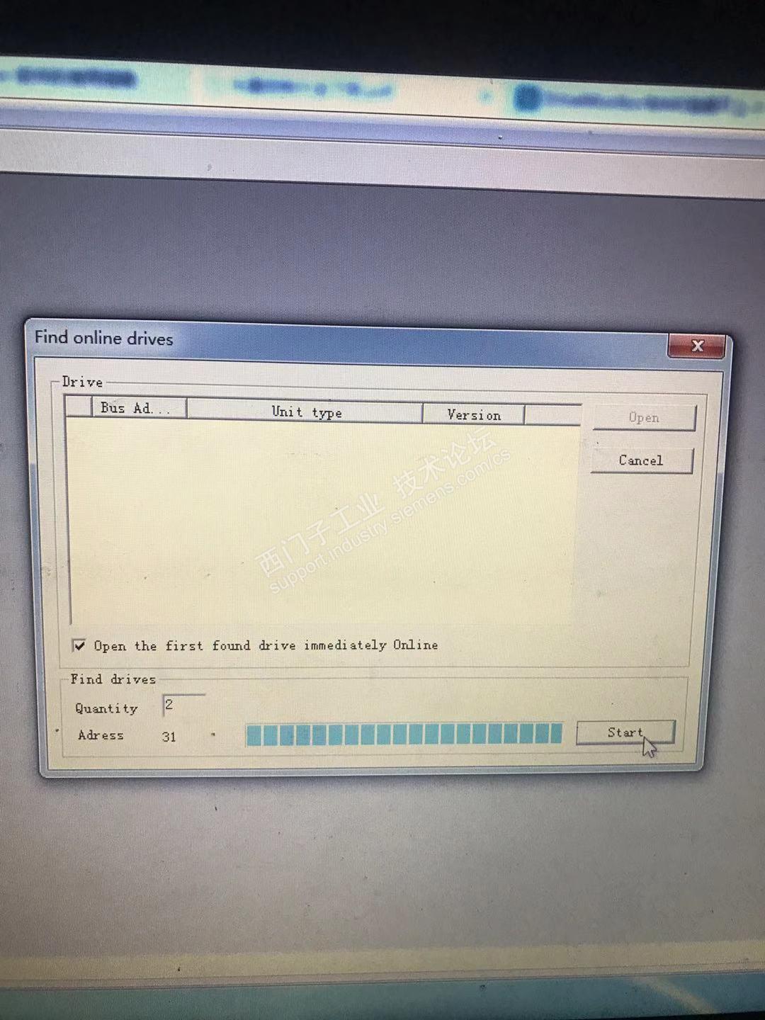

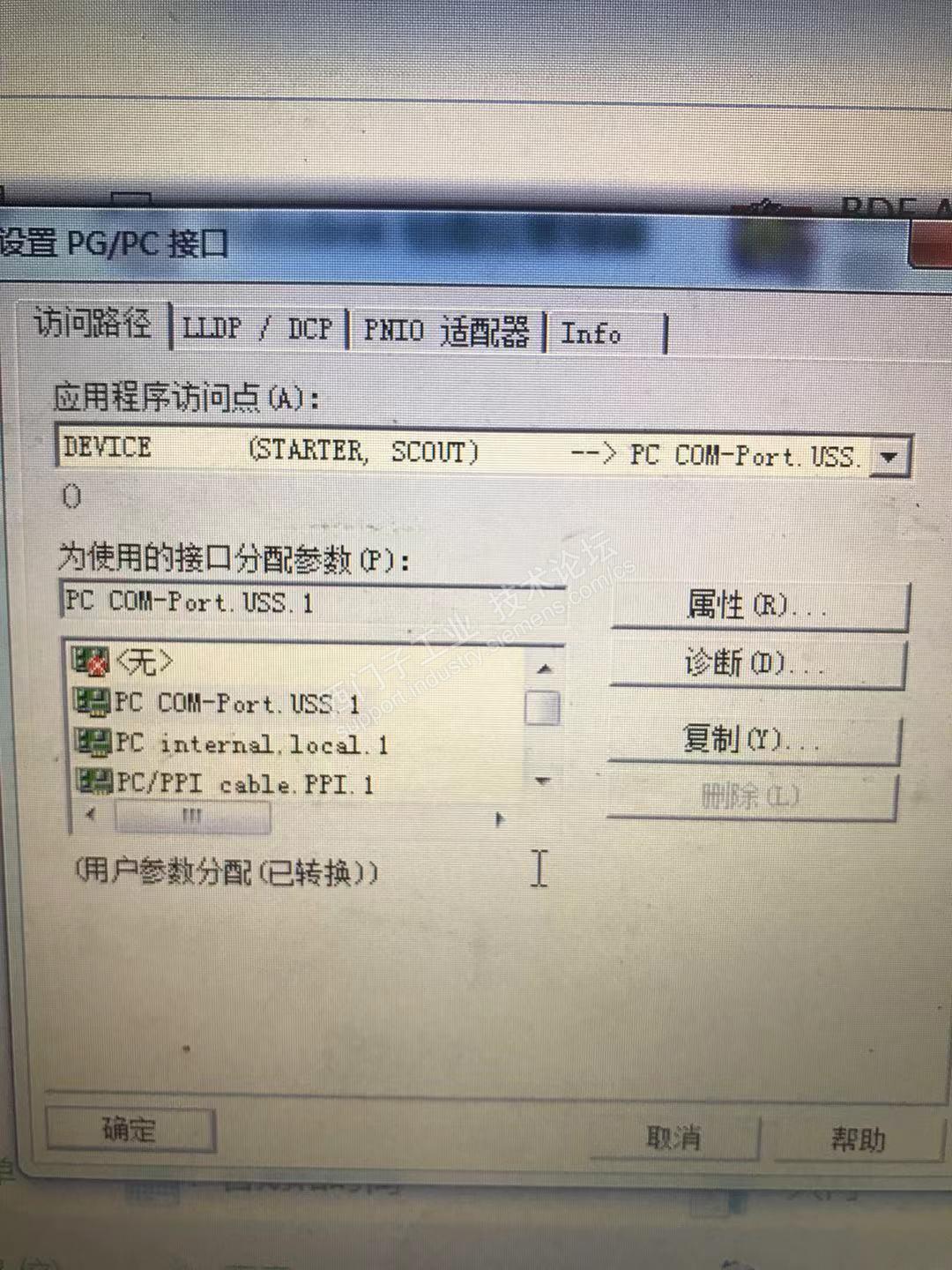

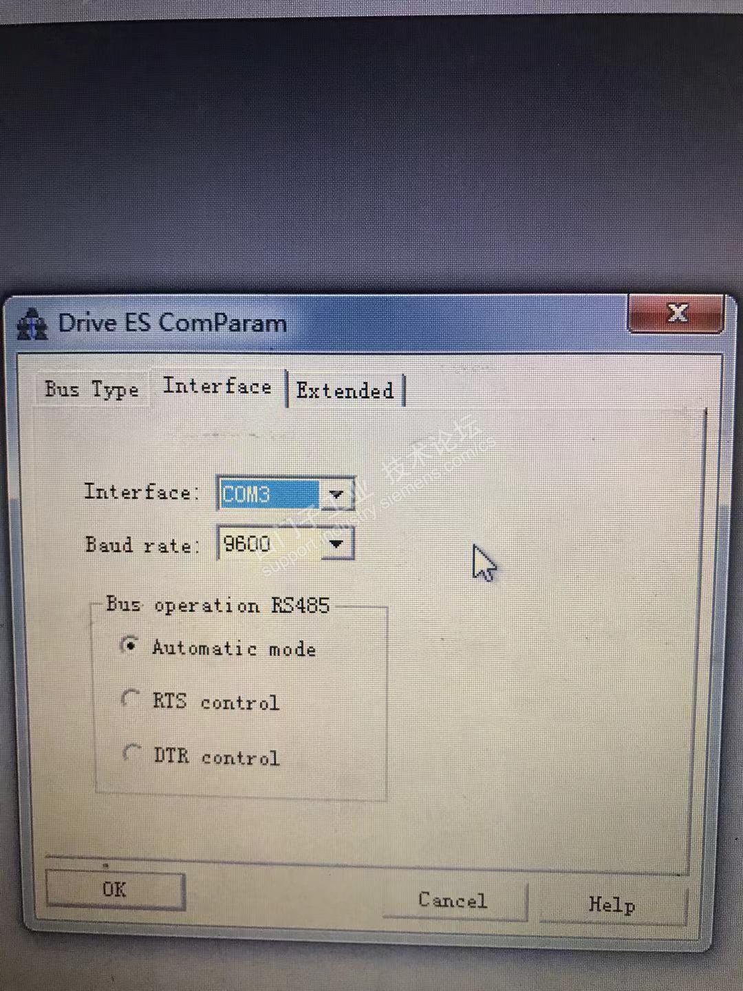

求大神指点!我用的win7,64位系统,drivemonitor版本是V5.5sp1,连接6SE70的直流调速装置,我的PG/PC端口和USB的COM端都按照说明书上来的,连接线用的自制的USB转RS232(该线也是按照说明书的连接图接的),但是用Set up an USS ONLINE connection只能start扫描完地址,发现不了在线设备,设备是工作正常的而且波特率也是一致的,情况如下图所示:
