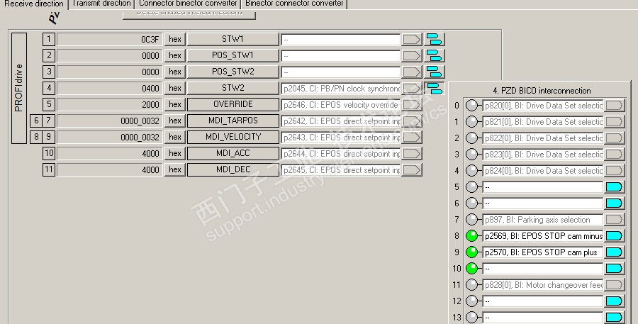

谢谢你们,这两天测试实际测试了一下,基本功能基本测试完成,包括:
1)start软件对系统的配置
2) 点动
3) 回零
4) 走程序步
5) 与1500PLC的PfofiNet通讯
目前还有一个问题,目前还解决不了,请各位帮忙再看一下:

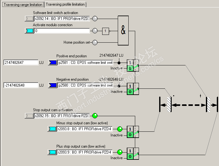

PLC借了3个DI点,一个是零点开关,赋值给了ConfigEPos.%X6 ,经过验证也没有问题
另外作为左右2个极限位置的开关 i0.0  i0.1   ,分别赋值给 .ConfigEPos.%X29 .ConfigEPos.%X30
激活硬限位功能 ConfigEPos.%X3==1
ConfigEPos.%X29=i0.0 (反向极限位置    正常不在极限位置情况下 i0.0=1 )
ConfigEPos.%X30=i0.1 (正向极限位置    正常不在极限位置情况下 i0.1=1 )
然后在stater中,也做了配置  STW2的第8位赋值给参数P2569   STW2的第9位赋值给参数P2570
监控Starter软件 发现 三个点位的数据都是为1 但是为什么点动的时候  控制器还是会报极限位置到达,驱动轴报故障呢?
