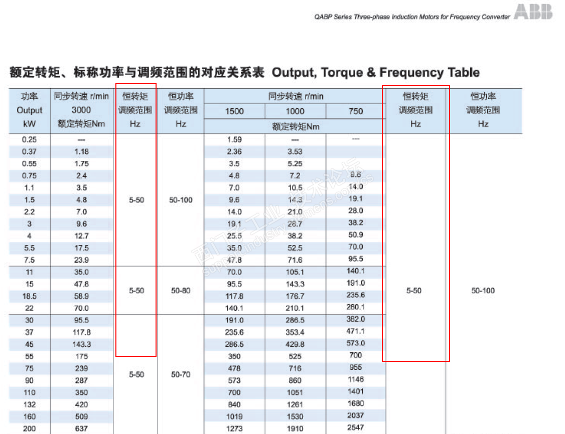

请问兄台你们遇到这种情况一般怎么处理的呢,是避免不工作在他的低频区?频率太高了也不行,起步速度快不好控制,另外我这现场有一套6SE70用着到时可以,S120和6SE70两套切换用的。
以下是引用Shenli198103在2019-02-27 13:10:18的发言 >4楼:是哪家的变频电机?...
引用4楼详细内容:
是哪家的变频电机?
看看电机的低频时的转矩曲线,或者咨询下电机厂家。
我们起重行业也遇到过这种问题,国产电机的低频特性比进口品牌的差很多.......
一般我们起升机构都是用进口电机(ABB/SIEMENS/YASKAWA/FUJI等),矢量闭环控制。
当然也有用到国产电机,碰到这种情况的(但是闭环矢量控制)。进口电机项目一般3%~5%速度时,机械抱闸。碰到国产电机遇到这种情况的,抱闸阈值就提高点。
这是无解的,因为电机的低频转矩曲线就是那样.......再怎么调参数,也解决不了!
我记得上海ABB电机厂(和上海电机厂合资),有款QABP系列的变频电机,就是5-50Hz的恒转矩调频范围,5Hz以下就没有办法保证有额定转矩输出了。
