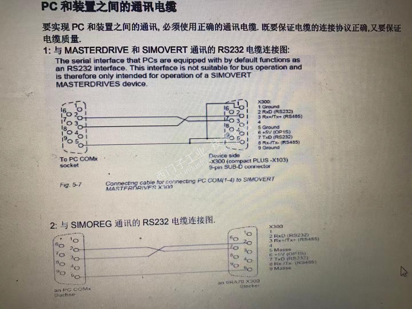

2---7,3---2,5----5,9,1是这样连线的吗?我的联的好好的。
你要用drivemonitor打开进行设置COM口
你在SCOUT设置是通信不了的COM是232口,而你上面的是485怎么通信呢
谢谢,麻烦问下连线需要连接9-1吗?而且说明上也是232口。不在SCOUT设置的话,那PG/PC接口应该怎么设置?用S7ONLINE吗?或者还有什么其他设置需要改吗?
