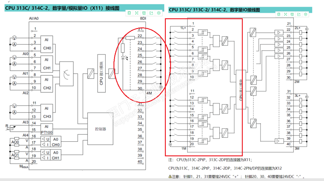

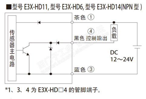

如图中所示,我现有的传感器是NPN型的,但是S7-300集成的DI是漏型输入的,要接PNP的传感器,请问有什么方法可以把我现有的NPN型传感器转换成PNP型的吗?使两者的接口可以匹配,谢谢!
