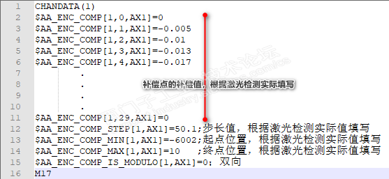

西门子数控系统中的螺距补偿通常都是通过调试人员根据激光检测的偏差值逐个输入进螺距补偿界面中,但当机床行程很大时,补偿点数可能会达到数百个,再通过人工输入的方式变的不再现实。
本文简要介绍通过软件实现激光补偿数值自动获取及补偿文件的生成,从而实现螺距补偿值的批量设置。垂度补偿也可以按此原理实现批量设置,只不过所需的补偿文件格式不同。
  1. 批量设置螺距补偿的补偿文件格式如下:

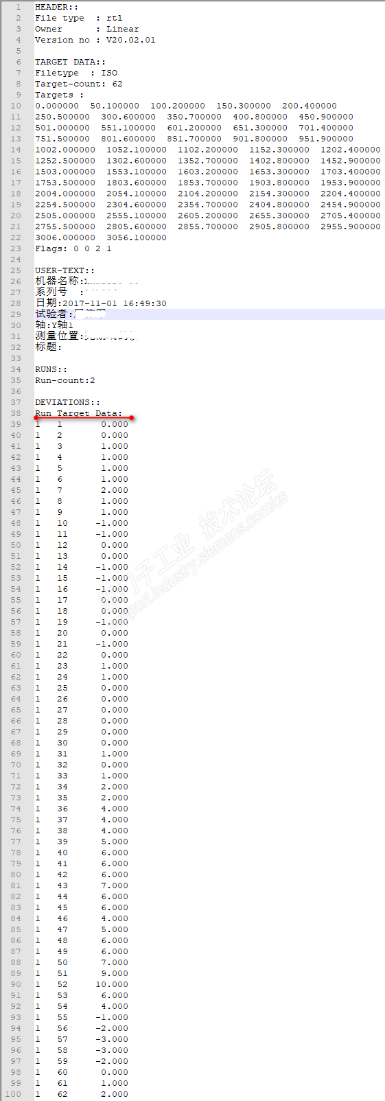

2.     激光检测生成的rtl后缀的结果报告:
“Run Target Data:“下面所列数值即所需要的偏差值,西门子系统填写的补偿值为:(偏差值/1000)。
3.     然后需要一个自己写的小程序将rtl的数值提取之后,生成所需补偿值,并生成补偿文件。

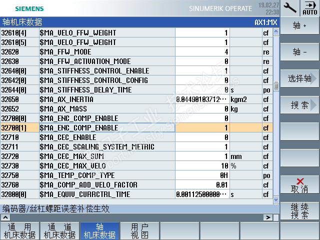

4.     使用之前,先将轴的32700[1]改为0,关闭螺距补偿,否则会报错“17070:数据3写保护”
5.     将生成的spf文件复制系统的子程序下面,然后执行,当执行到M17后说明文件成功执行完毕。

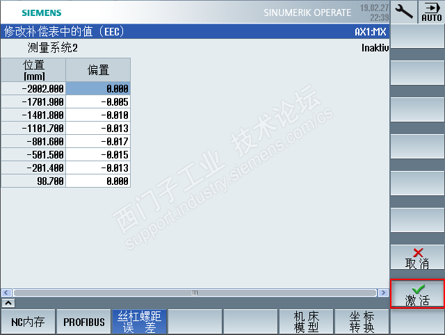

6.     之后打开调试-NC-丝杠螺距误差补偿里面查看
7.     然后点击修改数值-激活(点击激活和修改32700[1]=1效果相同)
