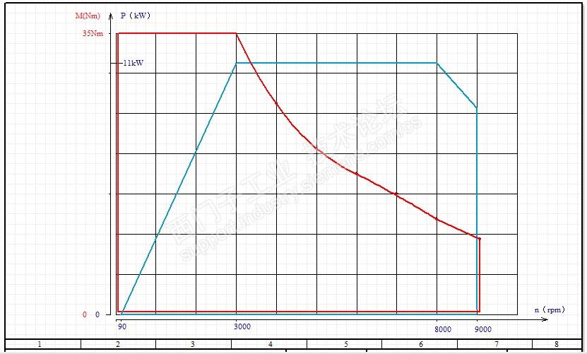

以下是引用怪怪虎在2019-02-28 09:00:16的发言 >26楼
能把电机特性曲线测出来就更好了,毕竟是定制电机。
额定功率曲线和转矩曲线。
红色曲线包罗的区域就是电机的额定转矩能力范围;蓝色曲线包罗的区域是电机的额定功率驱动能力范围。如果负载超过范围,就是过载了。电机的运行会不正常。
这里仅只不过载的连续运行应用!
