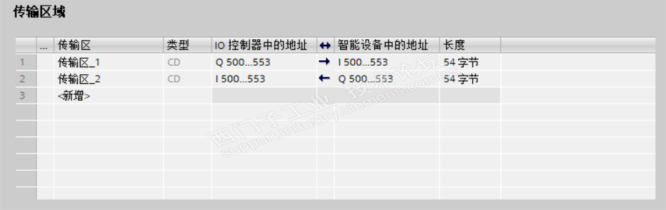

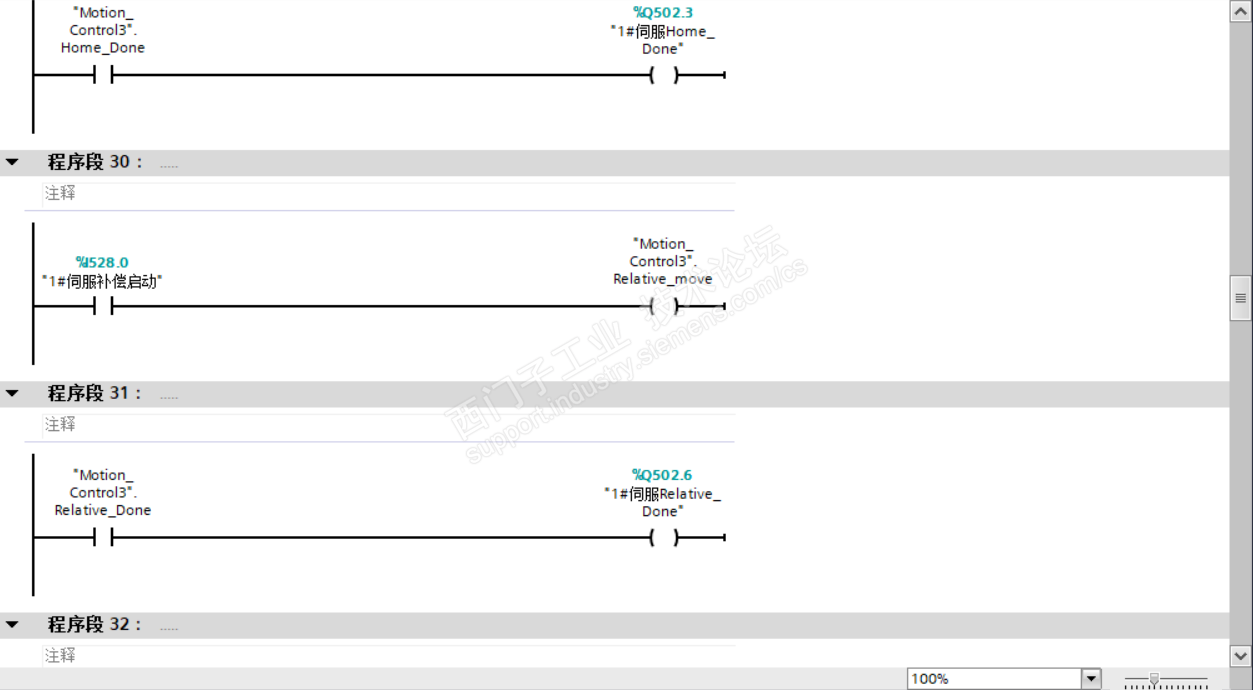

传输区内设定好了,直接在PLC里面应用
