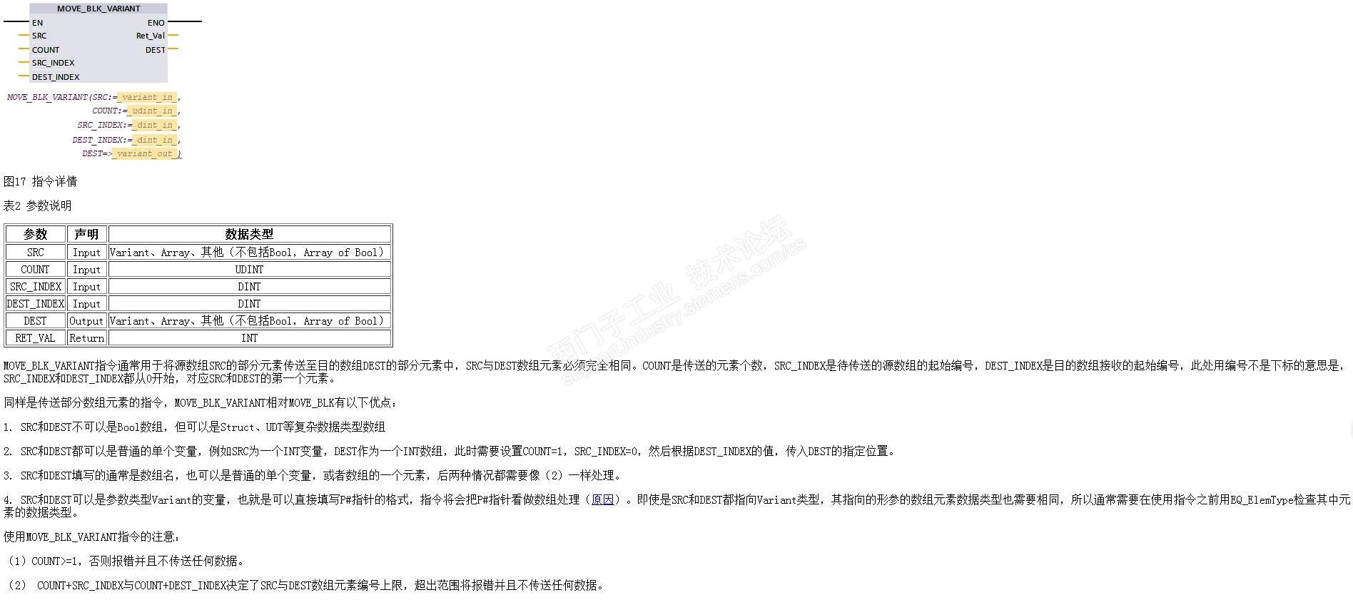

最近使用了S7-1200,遇到MOVE_BLK_VARIANT使用的问题,网上搜了一下发现很多人对参数不了解,导致使用中出现各种问题,给大家分享一下参数说明,希望对大家有所帮助。
