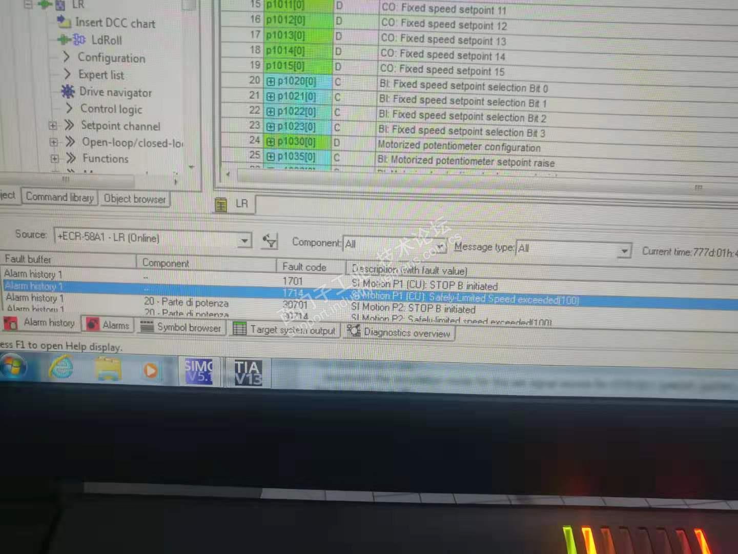

 最近现场有个设备的PLC是1500系列的带F,经常不定时的自己STOP然后进行查故障最后查到驱动上发现有个驱动器经常会有 C01714 safety limited speed exceeded的故障(驱动是S120 cu320-2pn),想请教一个 是否这个故障会导致1500的CPU 自己停止吗 (而且是在安全门打开低速的时候)尝试过修改p9531但是有各种限制一时不知道该怎么弄。
