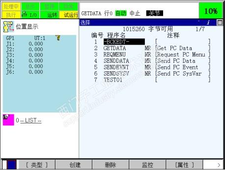

 最近公司提倡伺服界面操作标准化,当然也包含程序了。程序每个公司不一样,都有各自的标准,有基于FB284的EPOS模式的,也有运用工艺对象的。
不过关于伺服界面,大同小异,主要是直观,便于操作。这一点大家的方向是一致的。
因为我自己也有工业机器人的调试工作,操作界面上可以借鉴大部分工业机器人的示教方式。
下面以FANUC机器人举例:
 一般六轴工业机器人,示教方式都很类似,手动运行单轴到一定位置(或者以坐标模式),然后按记录键,上图中为“TOUCHUP"键;
在PLC的项目中,伺服轴的手动控制界面也可以借鉴,简单一些的,如下:
 上图是一个工作位置的,如果有多个工作位置的,可以如下图:
图中是单个轴的,如果有多个轴,画面可以扩展。JOG+,JOG-手动运行轴,按下对应工作位置的示教记录键,将当前位置记录下来,选择设定键,选择具体位置,按下设定位启动,即可运行到之前设定的位置。唯一不一样的是,和机器人示教器相比,多了一个”回原点“的按键。
图中的画面只是简单的说明,做的比较粗糙。主要的意思就是借鉴机器人的操作方式,这样方便操作,程序上可以相应标准化。
当然这也要看具体工艺,这种方式也不是每个工艺都适用,具体项目具体对待,但是做项目尽量让界面和程序显得整洁规范是没错的。
