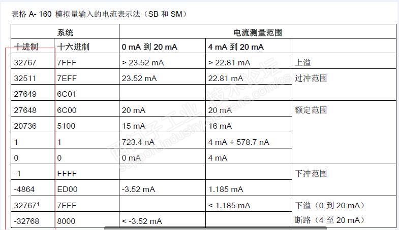

如何在程序中判断S7-1200模拟量输入的状态,如正常、输入断线?是不是通读按判断系统的数值?
