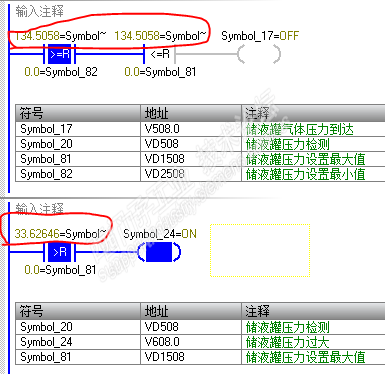

回复:如图,怎么解决

V508.0!!!!冲突了吧
