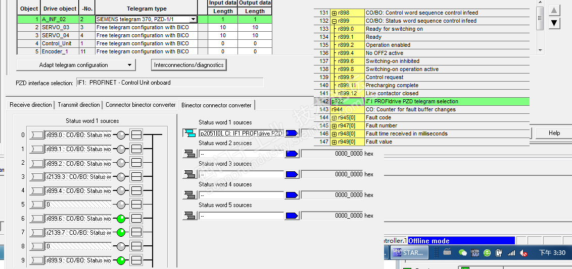

请教一下,这里有一个ALM单元,选的报文是370,PZD1/1。我在starter里看到,状态字对应的选项是r899。然后在expert list里看到显示的是CO/BO: Status word sequence control infeed
r899.0:Ready for switching on
r899.1:Ready
r899.2:Operation enabled
r899.4:No OFF2 active
r899.6:Switching-on inhibited
r899.8:Switching-on operation active
r899.9:Control request
请问要判断整流单元是否运行,有没有单元故障,应该看状态字里的哪一位啊?
还有,要判断PLC和CU320是否通讯成功,我打算将整流和驱动单元状态字和0进行比较,只要不等于0,就说明通讯上了,请问这样对吗
