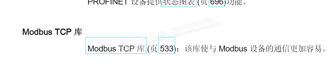

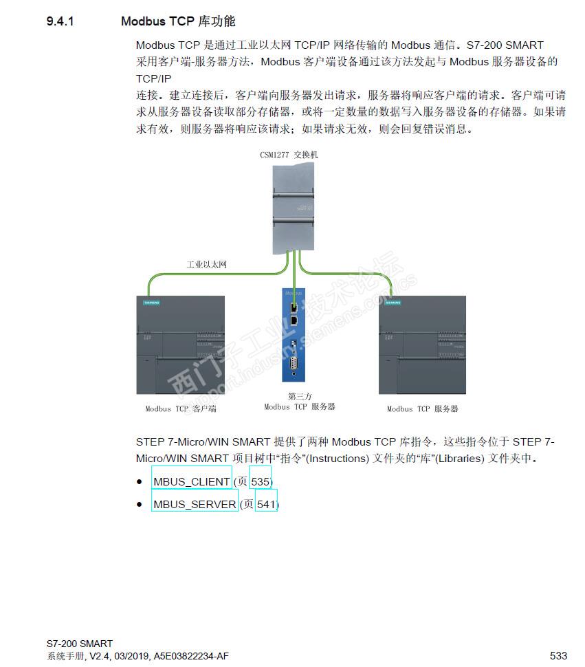

除了支持PN,我还关心是不是内置集成MODBUS TCP库了?是不是还需要额外付费购买?
官方网店8连接库售价350元啊……
