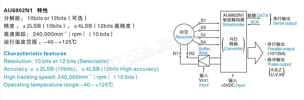

这个型号不一样,只能作为参考
