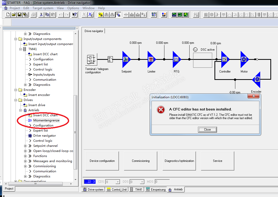

请教各位,starter里有个三个蓝色方框连接的图标无法打开,是否还要安装别的软件啊?

请教一下,公司有个旧项目改造,需要阅读S120的程序。但是在驱动里有个Momentengrenze(就是三个蓝色方框连接的图标)无法打开,请问我的starter  V4.5.1.0是否还要安装别的软件啊,这个软件在哪里下载,是否需要收费,如果收费的话大概要多少钱?
感觉这玩意和DCC或CFC的软件有关。
