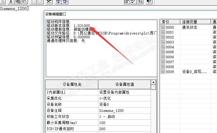

1200plc 连接MCGS 昆仑通态屏
濮控能源
    21
注册时间:2014-03-01
7499
2019-03-05 10:21:01
这两天一直研究昆仑通态屏连接1200plc,西门子客服,百度查,昆仑通态求助,后来总结出,连接PLC很简单,没什么复杂的,只要把IP设置好,博途里面的PUT打勾, 就这么简单。其他链接不上的主要是MCGS的1200驱动需要更新了。添加驱动的时候注意驱动版本必须是1.031驱动!!!。没有的,自己来下载,分享里面少走弯路。。
