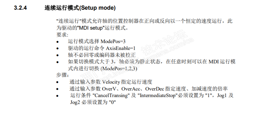

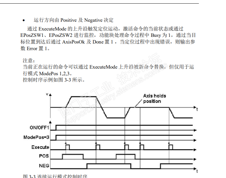

回复:1200中用FB284纯速度模式控制V90伺服电机的问题
菲戈
    5874
    61
    642
注册时间:2009-01-22
发布于 2019-03-05 18:56:35
是不是这个模式
S7-1200V90byFB284withTIAPortal14.pdf
