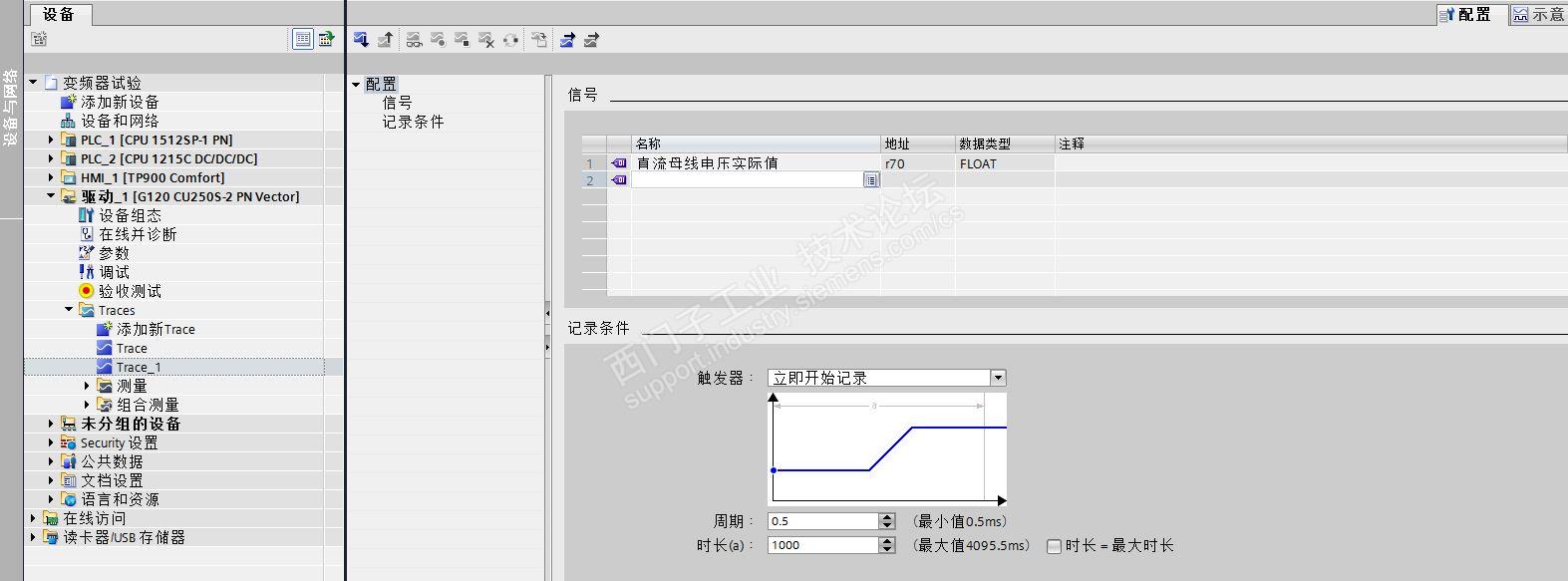

你可以参考下西门子别的变频器 报警信息基本上都是一样的。你也可以用博途连接G120 打开里面的驱动器Trace.看看G120运行时的运动轨迹。轨迹里面添加比如直流母线电压 、滤波后的电流等等,看看发生故障时的曲线波动 。应该能很直观发现问题。
