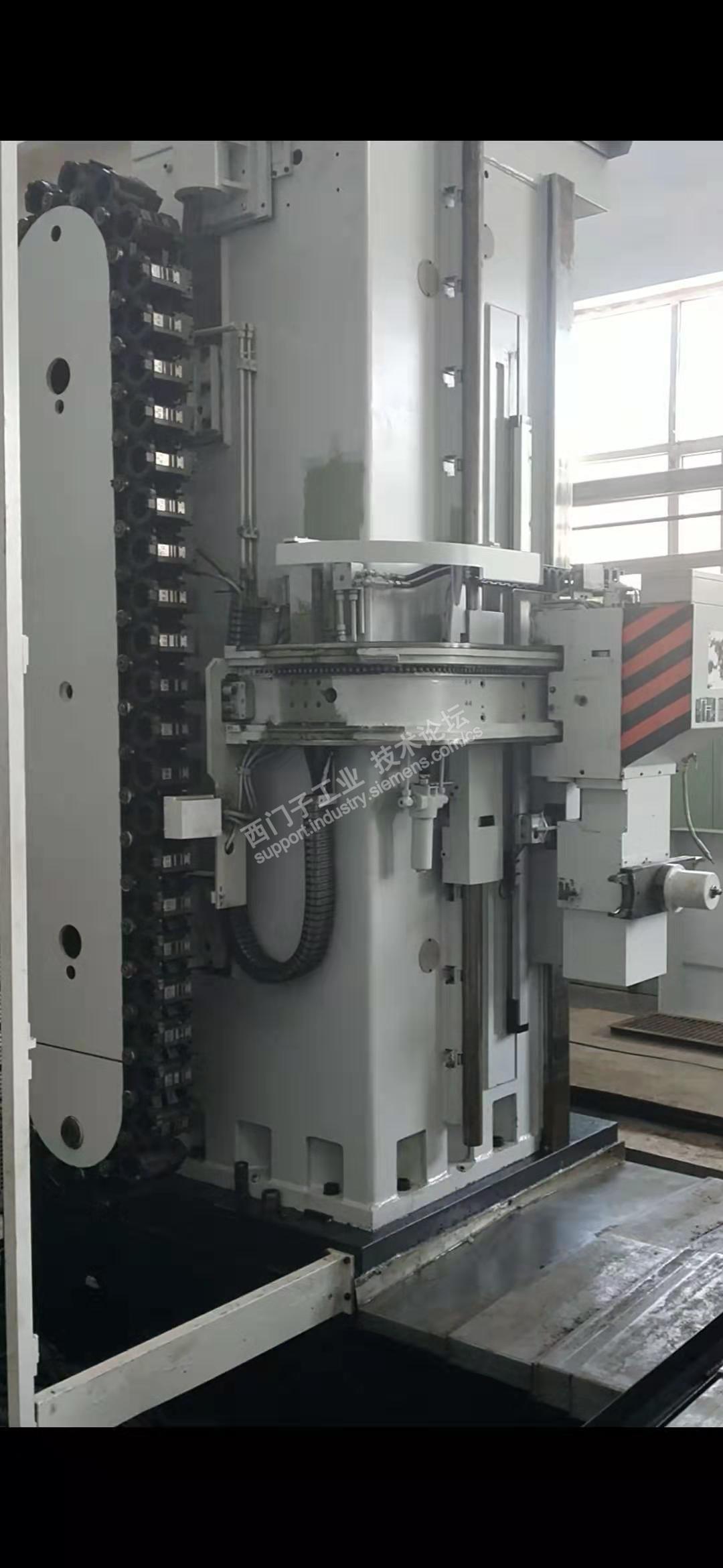

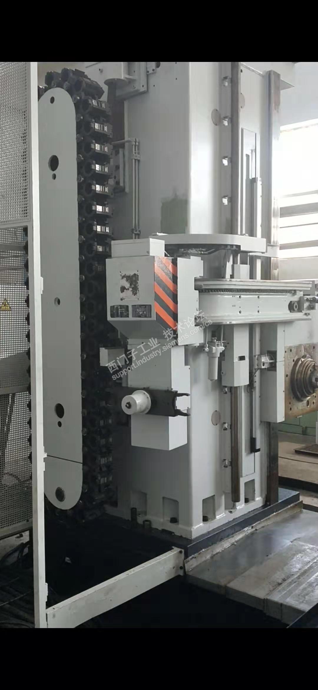

 最近升级一台德国老设备,链条式刀库,小谈一下:
随机找刀、机械手换刀控制
基本原理:
1. Txx代码激活刀库控制固定循环-MGZ。MGZ根据编程刀具号计算出该刀具所在的刀套位置,以及就近找刀的方向。位置和方向通过辅助功能H1(带符号的符点数)送到PLC。由PLC程序控制刀库按就近方向转动到编程刀具所在的位置,等待换刀。
2. M06启动换刀固定循环-TOOL。TOOL控制各坐标加入换刀位置,并启动机械手换刀动作。换刀完成后,激活刀具参数。
3. 边界条件:在程序参测试(V33000001.7=1)生效时,刀库和机械化手无换刀动作且编程的刀具参数生效。目的是在仿真时,刀库和机械手无动作,但刀具参数生效,以便仿真时可以检测软限位。
编程约定:  Txx  ; 刀具号(控制刀库加入准备位置等待换刀)
M06 ; 激活机械手换刀动作并且激活刀具参数;
注:1.  Txx 和M06不能编在同一程序段内
2. 固定循环TOOL中,所有位移程序段应加G153(段有效)取消基本偏移。
3. 三个换刀过程:
装刀:主轴无刀,Txx / M06 直接安装编程刀具
换刀:主轴有刀,交换编程刀具和主轴刀具
还刀:主轴有刀,编程T0,将主轴刀具还回刀库
4. 主轴准停角度利用PLC符点参数 MD14514[0]: $MN_USER_DATA_FLOAT[0]
其换刀过程是靠宏程序来实现的,换刀程序如下:
