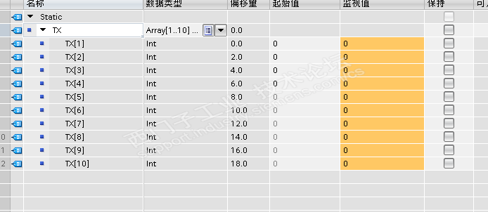

以下是引用Zaxife在2019-03-05 17:16:21的发言 >1楼
Modbus Slave 的IP可以是0.0.0.0,但是PLC作为客户端时连接的IP必须是跟电脑网卡连接的IP地址。
还有数据块的LocPort可以是任意10000以后的值,但是RemPort必须是Modbus Slave指定的Port,不能用1(这个端口系统占用了),用502或者503都可以。
这是更改了之后的截图
