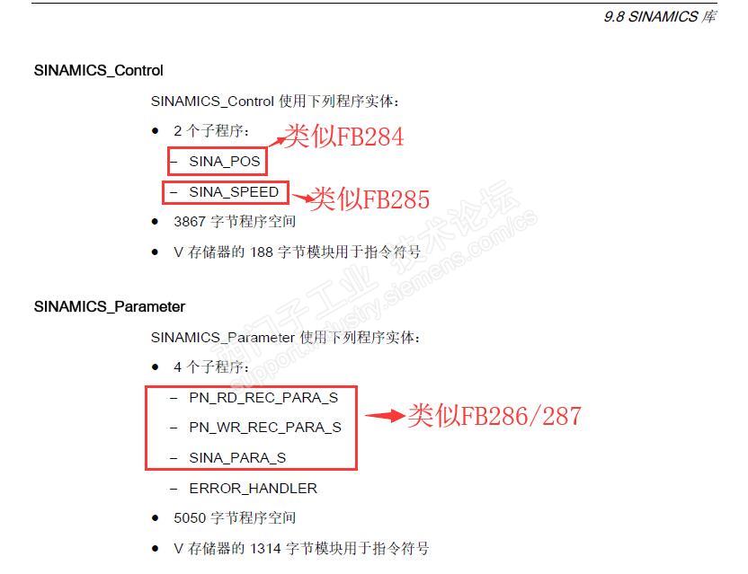

以下是引用刚刚入门在2019-03-05 14:48:33的发言 >15楼
控制V90PN伺服妥妥的(位置和速度均OK),200smart有自己的FB284/285/286/287啦!
以下是引用sangshunyang在2019-03-05 13:01:10的发言 >12楼:想多了,西门子不会...
引用12楼详细内容:
想多了,西门子不会再SMART系列中推出类似1200系列的FB284的功能块。通过PN口控制伺服做点简单的东西还行,比如速度控制,至于位置控制怕难,别期望的太多。
以下是引用楼前在2019-03-04 19:11:57的发言 >10楼:MODBUS TC...
引用10楼详细内容:
MODBUS TCP  和上位机通讯,PN和S120等通讯,想想还是比较惬意的
666,这是哪本资料呢
