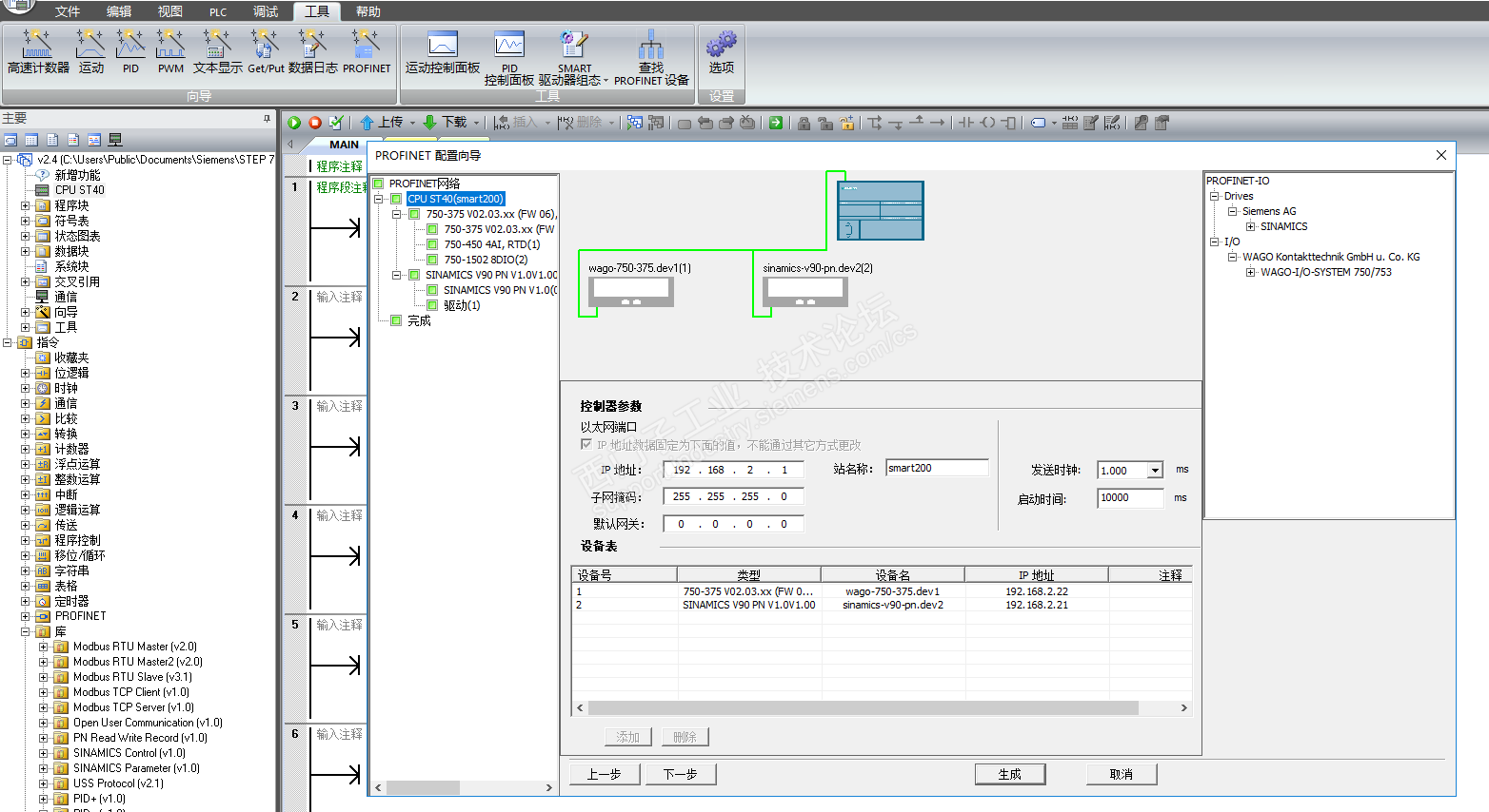

2.4版本已经安装,下载了Sinamics V90 PN和WAGO IO的profinet GSD,试着组态了一下,和300编程的硬件组态相似。软件小,价格低,配置灵活,200smart性价比超高啊!
