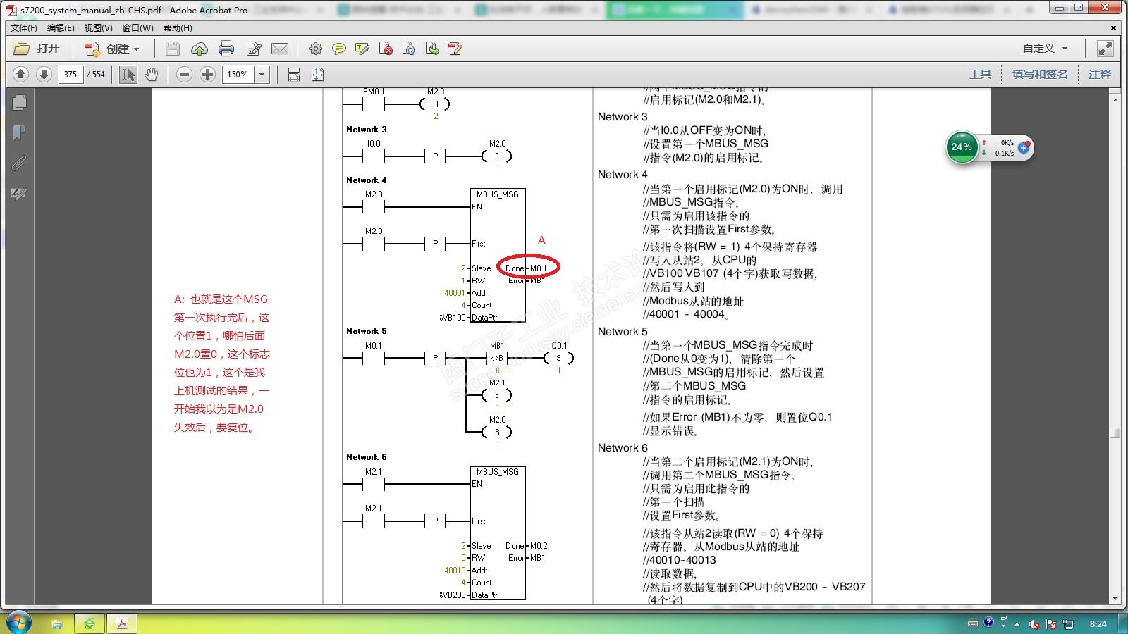

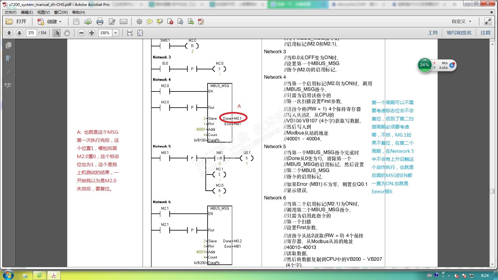

以下是引用dennyshen2549在2019-03-06 12:17:40的发言 >19楼
第一个周期可以不需要考虑标志位会不会复位,但到了第二扫描周期必须要考虑哪,不然,M0.1如果不复位,在第二个周期,在Network 5中不会有上升沿触这个动作执行,也就是后面的MSG的EN都一直为ON,也就是Eeeor报6
以下是引用WWCWWC在2019-03-06 12:00:47的发言 >18楼:这个不需要理会M0.1...
引用18楼详细内容:
这个不需要理会M0.1的,当执行M2.1(第2个msg指令时),已经复位了M2.0,复位M2.0意味着第1个msg失效。
以下是引用dennyshen2549在2019-03-06 11:58:15的发言 >:这张图就是200用户...
引用详细内容:
这张图就是200用户手册上的说明,我也是按这个意思做的
这个是官方例子?
我感觉有一些不妥,如果你有这个担心,那么在复位M2.0的同时,一起复位M0.1就好了。
看了你的图片,说这个例子不妥的原因是error错误标志字节这么都用MB1?这样到底是哪个msg错误就不容易区分了。
