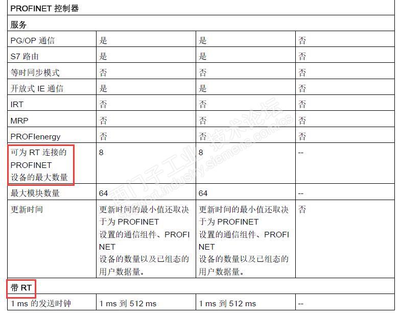

看技术参数应该跟1200一样,支持PROFINET的RT,通过GSD文件方式应该可以支持ET200SP啊!
