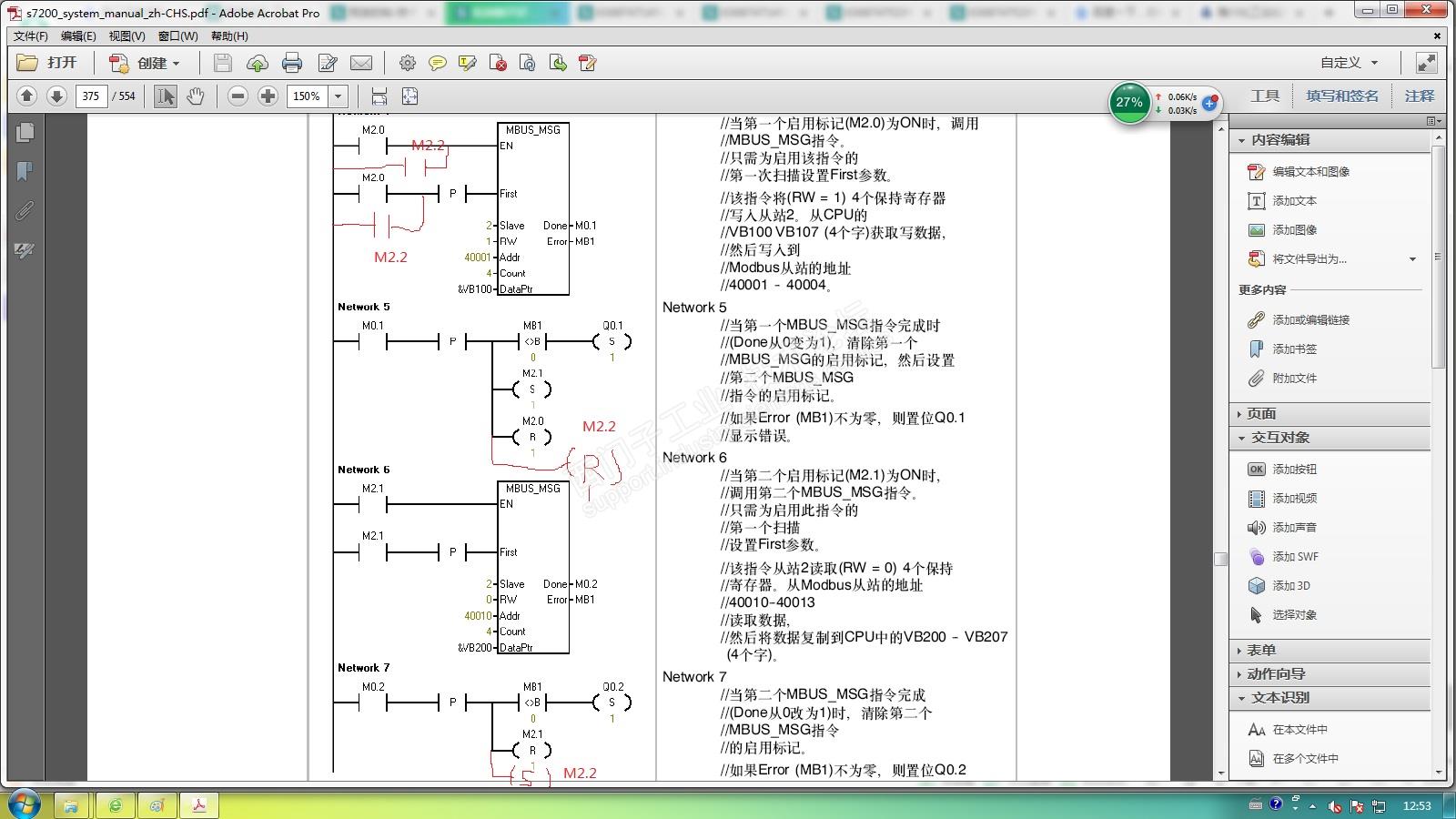

以下是引用WWCWWC在2019-03-06 13:27:47的发言 >25楼
你图示的可以轮询的。
其实我没有仔细看你的注释,你说的是第一次可以,第二次不会轮询这样的描述就理解了。
以下是引用dennyshen2549在2019-03-06 12:57:14的发言 >24楼:对,官网上中要重新...
引用24楼详细内容:
对,官网上中要重新触发要再接通I0.0,如果我这样修改,你看看会不会轮询
以下是引用Zaxife在2019-03-06 12:42:16的发言 >23楼:发程序截图吧,这样...
引用23楼详细内容:
发程序截图吧,这样扯淡没意义。那个例程的网络7如果没有对m2.1复位、对m2.0置位就是错的。
emmmmm,看了200的帮助例程说明,人家说了I0.0上升沿触发第一条通讯,第一条完成后执行第二条后就停止了。在想重复触发就要等第二条执行完成再触发一次I0.0上升沿!
以下是引用dennyshen2549在2019-03-06 12:28:33的发言 >:这个问题,我也想...
引用详细内容:
这个问题,我也想过,MSG标志位,这个为了验证EN=1、且Done=1时,MSG的输出信息才是准确的,我用这个标志位用计数,看看为不会置位及复位,我就是想让这个DONE完成后,变0,这样下次调用MSG后又变1,这样才能上升沿触发下一个MSG的使能端,但计数只有1,
我一开始就是先按照我改的图中这个做的,但轮询不了,后来改成计数轮询,就可以了
